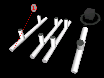

  1. 검토태그 패널 태그 추가를 클릭합니다.
  2. 장면 뷰에서 태그를 지정할 객체를 클릭합니다.
  3. 태그 레이블을 배치할 영역을 클릭합니다. 이제 태그가 추가되고 두 점이 지시선으로 연결됩니다.
    현재 관측점이 저장되지 않은 경우 자동으로 저장되고 "태그 뷰 X"로 이름이 지정됩니다. 여기서 "X"는 태그 ID입니다.
  4. 주석 추가 대화상자에서 태그와 연결할 문자를 입력하고 드롭다운 리스트에서 태그 상태를 설정한 다음 확인을 클릭합니다.
