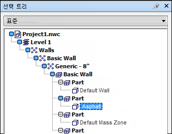

선택 트리에서 파일이 표시되는 방식을 변경하도록 Revit 파일 변환 매개변수를 구성할 수 있습니다. 예를 들어 파일을 수준별로 분할하여 최상위 수준의 파일부터 범주, 패밀리, 유형 및 인스턴스로 모형 계층을 구성할 수 있습니다. Revit 파일을 수준별로 분할하려면을 참고하십시오. 또한 Revit 파일의 경우 하위 부품은 해당 부품이 만들어진 재질에 따라 이름이 지정됩니다. 예를 들어 벽은 아스팔트 또는 알루미늄으로 구성된 하위 부품으로 분할될 수 있습니다.
