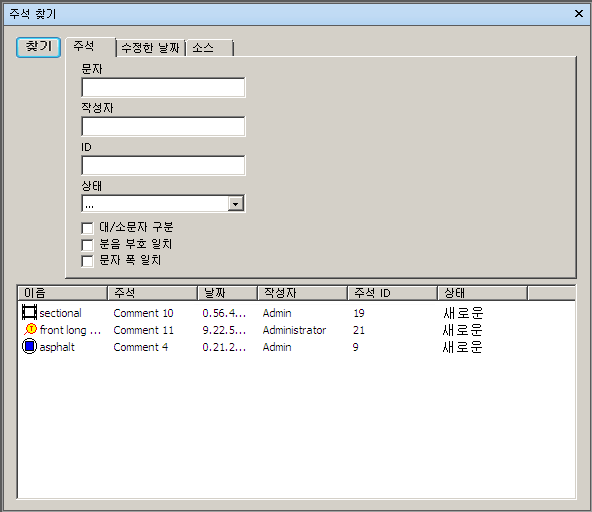

주석 찾기 창은 주석 데이터(문자, 작성자, 주석 ID, 상태), 주석 수정 날짜 및 주석 소스를 기준으로 주석과 태그를 검색할 수 있는 고정 가능한 창입니다.
맨 위의 세 탭을 사용하여 검색 조건을 설정할 수 있습니다. 찾기 버튼을 누르면 검색이 실행됩니다. 찾은 모든 결과는 창의 맨 아래에 있는 여러 열로 구성된 테이블에 표시됩니다. 탭의 오른쪽과 맨 아래에 있는 스크롤 막대를 사용하여 주석을 탐색할 수 있습니다. 각 주석의 소스를 쉽게 식별할 수 있도록 서로 다른 아이콘이 사용됩니다. 이러한 아이콘은 주석 창에서 사용되는 아이콘과 동일합니다.
리스트에서 주석을 선택하면 주석의 소스도 선택됩니다. 예를 들어, 저장된 관측점에서 시작된 주석을 선택하면 해당 관측점이 선택됩니다.
열 머리글을 클릭하여 리스트의 항목 정렬 순서를 변경할 수 있습니다.
새 주석을 추가하거나 기존 주석을 수정하면 결과 리스트가 지워집니다.
