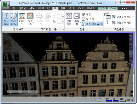

Autodesk Navisworks는 ReCap 스캔(.rcs) 및 ReCap 프로젝트(.rcp) 파일을 둘 다 지원합니다.
Autodesk Navisworks에서 이 파일 형식을 열면 파일이 모형에 연결되며 모형 탐색 시 요청에 따라 파일이 로드됩니다. 자세한 정보는 ReCap 파일 판독기를 참고하십시오.
옵션 편집기를 사용하여 사용자 환경을 최적화할 수 있습니다.
