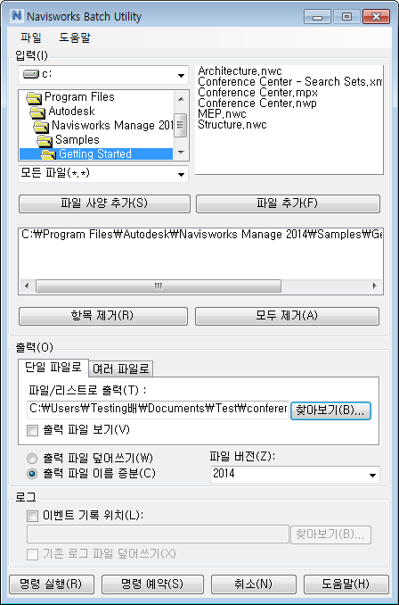

  1. Autodesk Navisworks 응용 프로그램에서 원하는 Autodesk Navisworks 파일을 열고 도구 패널 Batch Utility 를 클릭합니다.
  2. Autodesk Navisworks Batch Utility 대화상자가 표시되고 현재 모형의 경로가 이 대화상자의 입력 영역에 자동으로 추가됩니다.
  3. 출력 영역의 단일 파일로 탭에서 찾아보기 버튼을 클릭합니다.
  4. 다른 이름으로 출력 저장 대화상자에서 원하는 폴더를 찾고 텍스트 파일의 이름을 입력합니다.
  5. 저장 유형 드롭다운 리스트에서 파일 리스트(*.txt) 옵션을 선택하고 저장을 클릭합니다.
  6. Autodesk Navisworks Batch Utility 대화상자에서 명령 실행 버튼을 클릭합니다.
    팁: 파일을 작성하면 자동으로 바로 열 경우 명령 실행 버튼을 클릭하기 전에 출력 파일 보기 확인란을 선택합니다.
