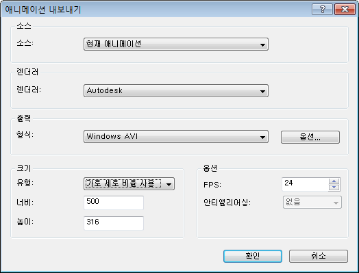

애니메이션을 AVI 파일 또는 이미지 파일 시퀀스로 내보내려면
- 애니메이션 탭
내보내기 패널
애니메이션 내보내기
를 클릭합니다. 애니메이션 내보내기 대화 상자가 열립니다.
- 현재 선택한 관측점 애니메이션을 내보내려면 소스 상자에서 현재 애니메이션을 선택합니다.
현재 선택한 객체 애니메이션을 내보내려면 소스 상자에서 현재 Animator 장면을 선택합니다.
TimeLiner 시퀀스를 내보내려면 소스 상자에서 TimeLiner 시뮬레이션을 선택합니다.
- 애니메이션 내보내기 대화상자에서 나머지 상자를 설정한 다음 확인을 클릭합니다. 자세한 정보는 애니메이션 내보내기 대화상자를 참고하십시오.
- 제안된 값을 변경할 경우 다른 이름으로 저장 대화상자에서 새 파일 이름 및 위치를 입력합니다.
- 저장을 클릭합니다.
