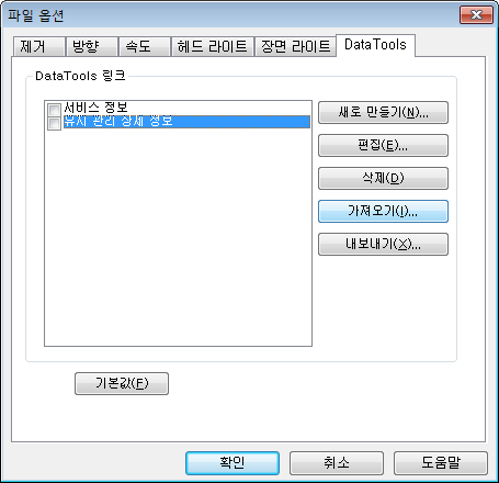

데이터베이스 링크를 가져오려면
데이터베이스 링크를 가져오려면
홈
탭
프로젝트
패널
파일 옵션
을 클릭합니다.
파일 옵션
대화상자의
DataTools
탭에서
가져오기
버튼을 클릭합니다.
열기
대화상자에서 필요한 데이터 도구 파일이 포함된 폴더를 찾아서 선택하고
열기
를 클릭합니다.
확인
을 클릭하여
파일 옵션
대화상자를 닫습니다.
