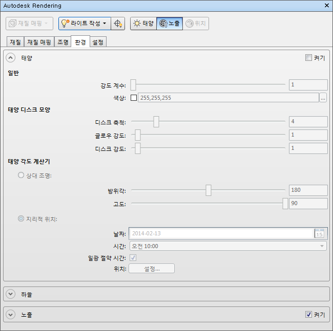

환경 탭을 사용하여 일영 및 천공 특성과 노출 설정 작업을 수행할 수 있습니다.
일영 및 천공 효과는 노출이 켜진 경우에만 표시되며, 노출이 꺼진 경우에는 장면 뷰의 배경이 흰색이 됩니다.
일영의 특성을 설정하고 수정합니다.
일영을 켜거나 끕니다. 모형에서 조명을 사용할 수 없는 경우에는 이 설정이 적용되지 않습니다. 모형의 조명을 제어하려면 관측점 탭
렌더 스타일 패널로 이동하십시오.
일영의 일반 특성을 설정합니다.
일영의 광도 또는 밝기를 설정합니다. 범위는 0(라이트 없음)부터 최대값까지입니다. 숫자가 클수록 라이트가 더 밝습니다.
색상 선택기를 사용하여 일영의 색상을 선택할 수 있습니다.
이러한 설정은 배경에만 영향을 주며, 일영 디스크의 모양을 제어합니다.
일영 디스크의 축척을 지정합니다(1.0 = 정확한 크기).
일영광의 광도를 지정합니다. 값은 0.0~25.0입니다.
일영 디스크의 광도를 지정합니다. 값은 0.0~25.0입니다.
일영의 각도를 설정합니다.
외부 태양 조명을 사용하는 렌더링 결과를 빠르게 생성하려면 상대 태양 위치를 빌딩 또는 관측점에 사용합니다. 기본 설정입니다.
수평 좌표계 방위각 좌표를 지정합니다. 범위는 0에서 360도 사이입니다. 기본 설정은 135입니다.
수평선 위의 고도를 지정합니다. 범위는 0 - 90입니다. 기본 설정은 50입니다.
태양/위치 설정을 사용하려면 지리적 위치를 선택합니다.
현재 날짜 설정을 지정합니다.
현재 시간 설정을 지정합니다.
일광 절약 시간에 대한 현재 설정을 지정합니다.
지리적 위치 대화상자가 열립니다.
천공의 특성을 설정합니다.
이 확인란을 선택하면 장면 뷰에서 태양광 효과가 켜집니다. 실제 비주얼 스타일과 사실적 비주얼 스타일 모두에 대한 효과가 표시됩니다. 이 확인란의 선택을 취소하면 태양광이 표시되지 않습니다.
스카이 라이트의 효과를 확대하는 방법을 제공합니다. 값은 0.0~최대값이고, 기본값은 1.0입니다.
대기의 분산 효과 정도를 결정합니다. 값은 0.0~15.0이고, 기본값은 0.0입니다.
색상 선택기를 사용하여 야간 하늘의 색상을 선택할 수 있습니다.
슬라이더를 사용하여 고정 평면의 위치를 조정할 수 있습니다.
슬라이더를 사용하여 고정 평면과 하늘 사이의 흐림 정도를 조정할 수 있습니다.
색상 선택기를 사용하여 고정 평면의 색상을 선택할 수 있습니다.
실제 광도 값이 이미지로 변환되는 방법을 제어합니다.
노출(또는 톤 매핑)을 켜거나 끕니다. 실제 비주얼 스타일과 사실적 비주얼 스타일 모두에 대해 효과를 확인할 수 있습니다. 이 확인란의 선택을 취소하면 장면 배경이 흰색이 되고 일영 및 천공 시뮬레이션 표시되지 않습니다.
렌더링된 이미지의 전체 밝기입니다. 이 설정은 자동 노출 기능이 있는 카메라의 노출 보정 설정에 해당합니다. -6(밝게)에서 16(어둡게) 사이의 값을 입력합니다. 기본값은 6입니다.
이미지에서 가장 밝은 영역의 라이트 수준입니다. 0(어두운 강조)에서 1(밝은 강조) 사이의 값을 입력합니다. 기본값은 0.25입니다.
이미지에서 밝기가 강조와 그림자 사이에 있는 영역의 라이트 수준입니다. 0.1(어두운 중간톤)에서 4(밝은 중간톤) 사이의 값을 입력합니다. 기본값은 1입니다.
이미지에서 가장 어두운 영역의 라이트 수준입니다. 0.1(밝은 그림자)에서 4(어두운 그림자) 사이의 값을 입력합니다. 기본값은 0.2입니다.
렌더링된 이미지에서 흰색으로 표시되어야 하는 광원의 색상 온도입니다. 이 설정은 디지털 카메라의 흰색 균형 설정과 유사합니다. 기본값은 6500입니다.
렌더링된 이미지에서 주황색이 너무 강한 경우 백색점 값을 줄이고, 렌더링된 이미지에서 파란색이 너무 강한 경우 백색점 값을 늘립니다.
렌더링된 이미지의 색상 강도입니다. 0(회색/검정색/흰색)에서 5(더 강한 색상) 사이의 값을 입력합니다. 기본값은 1입니다.
