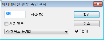

  1. 필요한 경우 저장된 관측점 창(작업공간 패널 드롭다운 저장된 관측점 클릭)을 표시합니다.
  2. 저장된 관측점 창에서 수정할 관측점 애니메이션을 마우스 오른쪽 버튼으로 클릭하고 편집을 클릭합니다.
  3. 애니메이션 편집 대화상자의 기간 문자 상자에 원하는 기간(초)을 입력합니다.
  4. 관측점 애니메이션을 계속 재생할 경우 재생 반복 확인란을 선택합니다.
  5. 부드럽게 드롭다운 리스트에서 관측점 애니메이션에서 사용할 부드럽게 유형을 선택합니다.
    없음은 코너를 부드럽게 하지 않고 카메라를 한 프레임에서 다음 프레임으로 이동함을 의미합니다.
    각/선속도 동기화는 애니메이션의 각 프레임 속도 간 차이를 부드럽게 하여 덜 흔들리는 애니메이션을 만듭니다.
  6. 확인을 클릭합니다.
