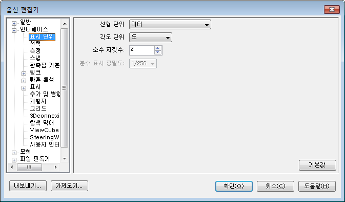

표시 단위를 사용자화하려면
표시 단위를 사용자화하려면
  1. 응용프로그램 버튼 옵션을 클릭합니다.
  2. 옵션 편집기에서 인터페이스 노드를 확장하고 표시 단위 옵션을 클릭합니다.
  3. 드롭다운 리스트에서 선형 단위를 선택합니다. 필요한 형식을 정확하게 선택해야 합니다.
  4. 드롭다운 리스트에서 각도 단위를 선택합니다.
  5. 전체 인터페이스에서 단위에 대해 표시할 소수 자릿수를 소수 자릿수 상자에 입력합니다. 선택한 단위가 소수 단위가 아니고 분수 단위인 경우 분수 표시 정밀도 드롭다운 리스트에서 단위를 표시할 분수 수준을 선택할 수 있습니다.
  6. 확인을 클릭합니다.
