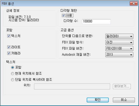

Autodesk Navisworks 응용프로그램에서 출력 탭 장면 내보내기 패널 FBX를 클릭합니다.
FBX 옵션 대화상자의 다각형 제한 영역에서 사용 확인란을 클릭하여 출력 파일로 내보내는 형상 양을 제한합니다.
형상은 높음 상세 수준보다는 오히려 가장 명백한 객체를 가져올 때 선택합니다. 내보낸 파일이 너무 크면 이 기능을 사용하고 다각형 수를 줄이십시오. Autodesk Navisworks에서 홈 탭을 클릭하고, 프로젝트 패널을 슬라이드 아웃하고, 장면 통계를 클릭하면 현재 프로젝트에 있는 삼각형 및 선의 수가 표시됩니다. 다각형 제한을 설정하여 이러한 항목 중 일부만 내보내도록 선택합니다.
