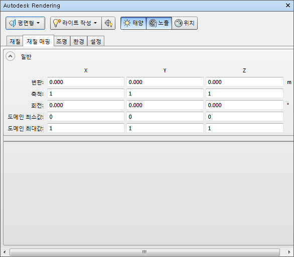

텍스처 좌표가 3D 점의 평면형 투영으로 계산됩니다.
U = (X - Xlow)/(Xhigh - Xlow)
V = (Y - Ylow)/(Yhigh - Ylow)

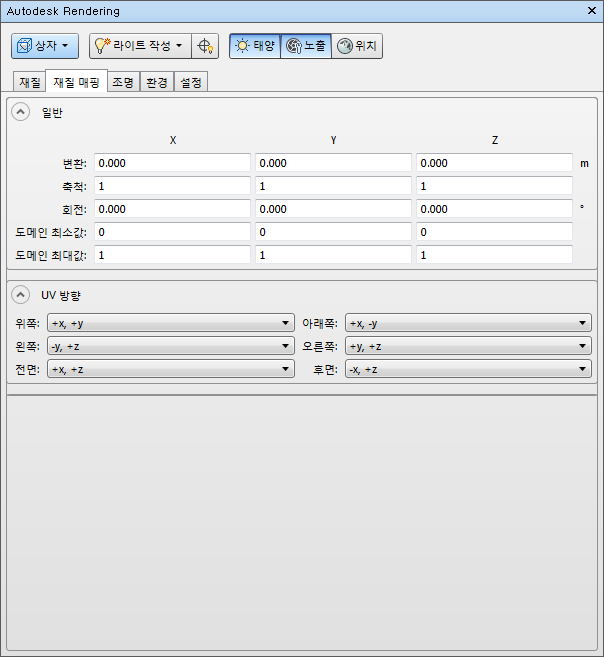

텍스처 좌표가 3D 점의 6개 평면형 투영 중 하나로 계산됩니다.
상자 매핑은 법선 방향에 따라 서로 다른 평면형 투영을 적용합니다. 객체 주위에 상자를 둔 경우를 가정해 보겠습니다. 법선 방향에 따라 점에 사용되는 상자 면(위쪽, 아래쪽, 왼쪽 등) 매핑이 결정됩니다.
UV 방향은 각 면에 사용할 실제 평면 매핑을 정의하며, 특히 U 및 V 각각에 매핑되는 3D 공간의 축을 정의합니다. 각 3D 점에 대해 평면 매핑과 유사한 방식으로 도메인 조정을 적용한 다음 U 및 V 각각에 대해 지정된 축에 점을 투영하고 원점에서의 거리를 확인할 수 있습니다.

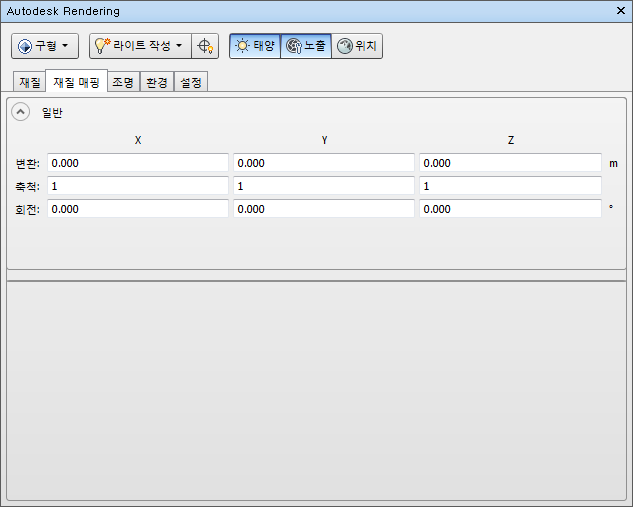

텍스처 좌표가 원점에서의 구형 투영에 의해 계산됩니다.
객체 주위에 구를 둔 경우를 가정해 보겠습니다. 각 X, Y, Z 점은 구 위의 가장 가까운 점에 투영됩니다. 따라서 U, V는 점의 원형 좌표(한 쌍의 각도)가 됩니다.

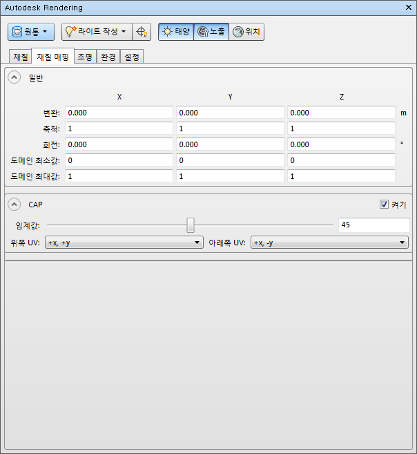

좌표가 원통형 곡면(측면) 또는 원통의 각 끝점에 있는 평면형 '캡'(캡 확인란이 켜기로 설정된 경우)에 매핑됩니다. 캡 확인란을 선택하지 않으면 원통형 곡면만 사용됩니다.
원통형 매핑은 객체 주위에 원통을 둔 것으로 가정해야 하는 것을 제외하고는 상자 매핑과 유사합니다.
캡 확인란은 원통 캡이 원통 측면과 다른 변환으로 매핑된 텍스처여야 하는지를 결정합니다. 임계값은 점과 원통 축 사이의 각도(도)로, 사용해야 하는 매핑(캡 또는 측면)을 결정하는 데 사용됩니다. 기본적으로 45도에 해당하는 값이 사용됩니다. 캡 방향(상단 UV 및 하단 UV)은 상자 매핑의 방향 매개변수와 마찬가지로 캡에서 텍스처 좌표의 방향을 지정합니다.
캡을 사용하면 상자 매핑 측면과 같은 평면 매핑이 적용됩니다.
원통형 곡면을 사용하는 경우에는 구형 U와 마찬가지로 U가 각도를 기반으로 하며, V는 Z와 같습니다(도메인 최소값 및 도메인 최대값 도메인 매핑이 적용된 후).
