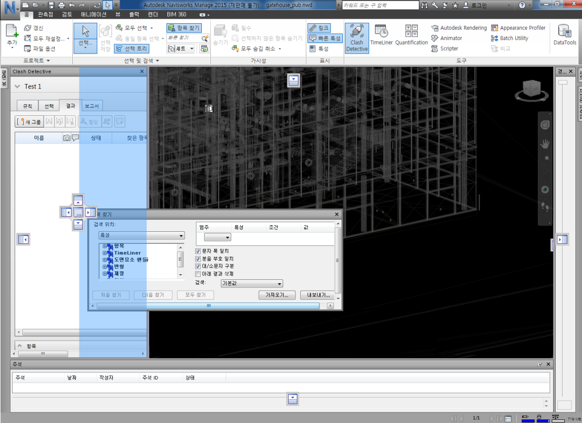

고정 도구는 나머지 캔버스로 끌어온 창의 관계를 나타내며, 끌어다 놓기 대상을 고정시킬 수 있습니다.
이 도구에는 놓기 대상을 나타내는 컨트롤 내부 구역과 외부 구역이 있습니다. 내부 구역의 5개 스티커는 캔버스에서 가장 가까이 있는 적절한 영역을 기준으로 창을 고정시키는 데 사용되지만 외부 구역의 4개 스티커는 캔버스 자체를 기준으로 하여 창을 고정시키는 데 사용됩니다.
또한 고정 도구는 창에 의해 점유되는 공간의 시각적 미리보기를 제공합니다. 이러한 미리보기는 창을 이동할 때와 마우스가 스티커 중 하나에 있으면 표시됩니다.
팁: 창 그룹을 빠르게 작성하려면 창을 해당 위치로 끌 때 고정 도구의 가운데에서 스티커를 사용합니다. 이 기능은 기본 장면 뷰와 경사 창을 제외한 캔버스의 모든 곳에서 작동합니다. 사용자 장면 뷰는 다른 창과 함께 그룹화할 수 있습니다.
