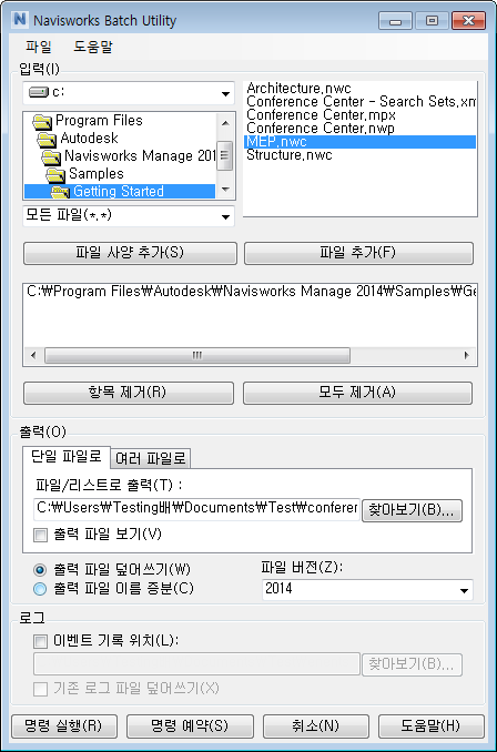

  1. Autodesk Navisworks 응용프로그램에서 도구 패널 Batch Utility 를 클릭합니다.
  2. Autodesk Navisworks Batch Utility 대화상자에서 입력 영역을 사용하여 변환할 설계 파일 리스트를 작성합니다.
    • 설계 파일이 배치될 드라이브와 폴더를 선택합니다. 원하는 위치를 선택하면 아래의 파일 유형 메뉴를 사용하여 오른쪽에 표시되는 설계 파일을 필터링합니다. 메뉴에는 현재 지원되는 모든 파일 형식의 리스트가 포함되어 있습니다.
    • 변환할 파일을 선택하는 데 사용할 수 있는 두 가지 방법이 있습니다. 파일을 두 번 클릭하여 변환 리스트에 추가할 수 있습니다.
      또한 파일 사양 추가 버튼을 클릭합니다. 이렇게 하면 Autodesk Navisworks에서 선택한 폴더에 있는 파일을 변환합니다. 파일 유형 메뉴에서 선택한 옵션은 변환할 파일을 결정합니다.
  3. 출력 영역의 단일 파일로 탭에서 찾아보기 버튼을 클릭합니다.
  4. 다른 이름으로 출력 저장 대화상자에서 원하는 폴더를 찾고 새 파일의 이름을 입력합니다.
  5. 저장 유형 드롭다운 리스트에서 필요한 파일 형식(NWD 또는 NWF)을 선택하고 저장을 클릭합니다.
  6. 파일을 작성하면 자동으로 바로 열려면 출력 파일 보기 확인란을 선택합니다.
  7. 파일 이름 끝에 네 자리 수의 번호를 추가하려면 출력 파일 이름 증분 라디오 버튼을 선택합니다. 기본적으로 이전 출력 파일은 덮어씁니다.
  8. 명령 실행 버튼을 클릭합니다.
