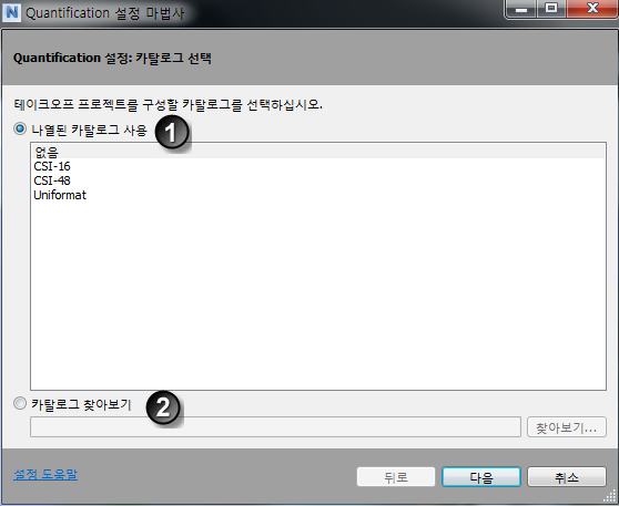

마법사에서 선택 항목을 검토하려면 뒤로를 클릭하여 이전 대화상자로 돌아가거나 다음을 클릭하여 앞으로 이동합니다.
나열된 카탈로그 또는 사용자 카탈로그를 사용하여 프로젝트의 항목 및 자원을 정의할 수 있습니다.
1. 나열된 카탈로그 사용. 여기에 있는 카탈로그는 사용자의 회사에서 가장 자주 사용되는 카탈로그이며, Quantification을 사용하기 전에 IT 엔지니어가 사전에 통합해 두어야 합니다.
2. 카탈로그 찾아보기: 이 상자를 선택하고 찾아보기를 클릭하여 비표준 카탈로그를 사용할 수 있습니다. 카탈로그는 XML 형식이어야 하며, 현재 프로젝트 파일과 동일한 측정 단위 및 특성을 포함해야 합니다.
