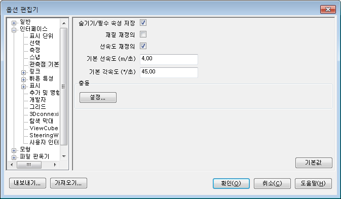

숨겨진 항목 및 필수 항목을 저장하는 관측점과 함께 저장할 경우 숨기기/필수 속성 저장 확인란을 선택합니다. 즉, 이러한 관측점으로 돌아가는 경우 관측점을 저장할 때 숨겨져 있던 항목을 다시 숨기고 그린 항목도 다시 그립니다. 기본적으로 각각의 관측점과 함께 이러한 상태 정보를 저장하려면 상대적으로 매우 많은 메모리가 필요하기 때문에 이 확인란은 선택취소되어 있습니다.
숨겨진 항목에 대한 자세한 정보는 객체 숨기기를 참고하고, 필수 항목 만들기에 대한 자세한 정보는 객체를 필수 객체로 지정을 참고하십시오.
저장할 관측점과 함께 재질 재정의를 저장할 경우 재질 재정의 확인란을 선택합니다. 즉, 이러한 관측점으로 돌아가는 경우 관측점을 저장할 때의 재질 재정의 세트가 원래 상태로 돌아갑니다. 기본적으로 각각의 관측점과 함께 이러한 상태 정보를 저장하려면 상대적으로 매우 많은 메모리가 필요하기 때문에 이 확인란은 선택취소되어 있습니다.
