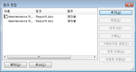

링크 편집
대화상자에서 변경할 링크를 클릭하고
편집
버튼을 클릭합니다.
링크 편집
대화상자를 사용하여 링크 정보를 수정하고
확인
을 클릭합니다.
확인을 클릭하여
링크 편집
대화상자를 닫습니다.
