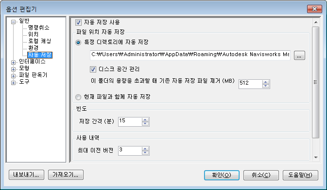

자동 저장 옵션을 사용자화하려면
자동 저장 옵션을 사용자화하려면
응용프로그램 버튼
옵션
을 클릭합니다.
옵션 편집기
에서
일반
노드를 확장하고
자동 저장
을 클릭합니다.
필요에 따라
자동 저장
옵션을 조정합니다. 예를 들어,
Autodesk Navisworks
에서 중요한 파일 변경 후 20분마다 백업 파일을 저장하려는 경우
저장 간격(분)
상자에
20
을 입력합니다.
확인
을 클릭합니다.
