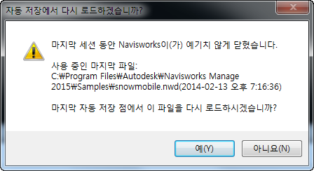

작업을 복구하려면
작업을 복구하려면
Autodesk Navisworks
를 시작합니다. 마지막으로 작업한 파일을 다시 로드할 것인지를 묻는 메시지가 자동으로 표시됩니다.
예
를 클릭하여 가장 최근에 저장된 버전의 파일을 엽니다.
주:
작업을 복구하지 않으려는 경우 또는 다른 백업 파일을 수동으로 로드하려는 경우에는
아니오
를 클릭합니다.
