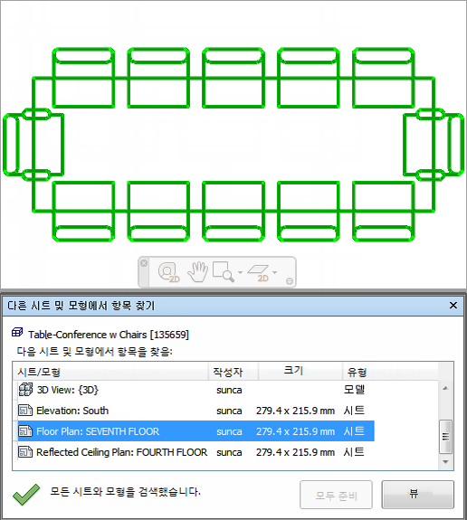

선택한 객체가 포함된 모든 시트 및 모형을 찾으려면
  1. 상태 막대에서 을 클릭하여 시트 검색기 창을 엽니다.
  2. 다른 시트 및 모형에서 찾으려는 객체가 포함된 시트나 모형을 두 번 클릭하고 장면 뷰에서 이 시트나 모형을 선택합니다.
  3. 객체를 마우스 오른쪽 버튼으로 클릭하고 상황에 맞는 메뉴에서 다른 시트 및 모형에서 항목 찾기를 클릭합니다.
  4. 다른 시트 및 모형에서 항목 찾기 창에 경고 상태 아이콘 이 표시된 경우 모두 준비 버튼을 클릭합니다. 모든 시트/모형이 준비되면 해당 객체가 포함된 모든 시트/모형의 리스트가 표시됩니다.
  5. 리스트에서 시트/모형을 선택하고 를 클릭하여 엽니다. 선택한 객체로 줌됩니다.Autodesk Navisworks
