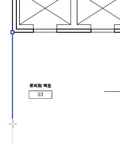

  3. 시트를 클릭하여 시작점을 배치합니다. 기존 형상 위로 이동하면 커서가 스냅(녹색 정점)으로 변경됩니다.
    주: 완전히 수평 또는 수직인 선을 그리려면 Shift 키를 누른 상태에서 그립니다.

    • 단일 선의 경우 끝점에서 시트를 클릭한 다음 끝 정점을 마우스 오른쪽 버튼으로 클릭합니다.
    • 다중 선 세그먼트의 경우 필요한 양의 선 세그먼트를 작성할 때까지 계속 이동하면서 클릭합니다. 마치려면 마지막 정점을 마우스 오른쪽 버튼으로 클릭합니다.
