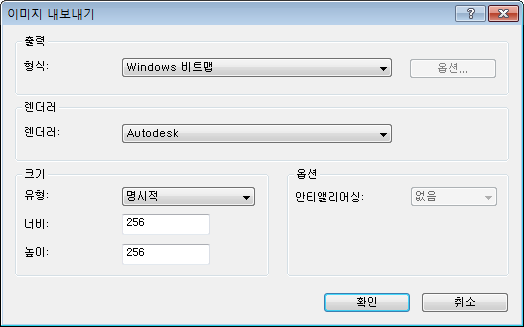

  1. 장면 뷰에서 내보낼 뷰를 표시하고 관측점 내보내기 패널 이미지 드롭다운을 클릭하고 이미지 를 클릭합니다.
  2. 이미지 내보내기 대화상자에서 내보낼 이미지의 형식을 선택합니다.
  3. 렌더러 드롭다운 리스트에서 렌더 옵션을 선택합니다. 자세한 정보는 이미지 내보내기 대화상자를 참고하십시오.
  4. 크기옵션 영역을 사용하여 이미지 크기를 설정합니다. 이미지 내보내기 대화상자를 참고하십시오.

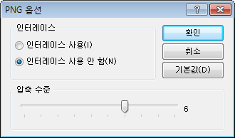

    PNG 파일의 경우 옵션 버튼을 클릭하고 PNG 옵션 대화상자를 사용하여 인터레이스압축 설정을 지정합니다.

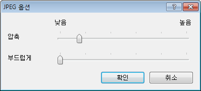

    JPEG 파일의 경우 옵션 버튼을 클릭하고 JPEG 옵션 대화상자를 사용하여 압축부드럽게 설정을 지정합니다.
