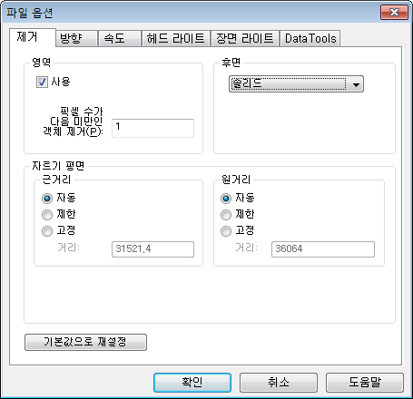

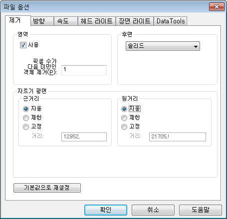

파일 옵션
Autodesk Navisworks 파일(NWF 및 NWD)의 경우 모형 모양 및 모형 주위의 탐색 속도를 조정할 수 있습니다. 보기 옵션은 Autodesk Navisworks 파일(NWF 또는 NWD)과 함께 저장되고 이러한 파일을 열 때마다 다시 로드됩니다.
