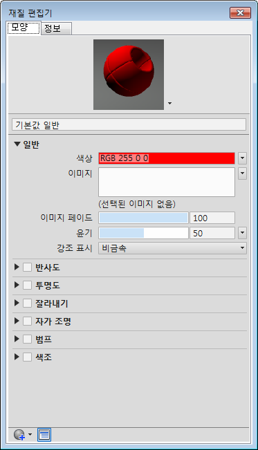

재질 편집기를 사용하여 재질 탭에서 선택한 재질을 편집할 수 있습니다.
재질 편집기를 열려면 문서 재질 패널에서 재질 견본을 두 번 클릭합니다.
재질 편집기의 구성은 선택한 재질의 유형에 따라 달라집니다.
모양 탭
재질 특성을 편집할 수 있는 컨트롤이 포함되어 있습니다.
- 재질 미리보기 및 드롭다운 옵션
선택한 재질을 미리 보고, 썸네일 미리보기의 쉐이프 및 렌더 품질을 변경할 수 있는 옵션을 제공합니다.
- 이름
- 재질의 이름을 지정합니다.
- 재질 검색기
- Autodesk Rendering 창을 표시하거나 숨깁니다.
- 재질 작성
- 재질을 작성하거나 복제합니다.
정보 탭
재질 정보를 보고 편집할 수 있는 모든 컨트롤이 포함되어 있습니다.
- 정보
재질에 대한 일반적인 설명을 지정합니다.
- 이름. 재질 이름을 지정합니다.
- 설명. 재질에 대한 설명을 제공합니다.
- 키워드. 재질의 키워드 또는 태그를 제공합니다. 키워드는 재질 탭에 표시된 재질을 검색하고 필터링하는 데 사용됩니다.
- 정보
- 재질의 유형, 버전 및 위치를 표시합니다.
- 텍스처 경로
- 재질 속성과 연관된 텍스처 파일의 파일 경로를 표시합니다.
