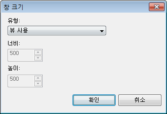

  1. 장면 뷰 패널 창 크기를 클릭합니다.
  2. 창 크기 대화상자의 유형 드롭다운 리스트에서 크기 조정 유형을 선택합니다.
    • 뷰 사용 - 컨텐츠가 현재 활성 장면 뷰를 채우도록 설정합니다.
    • 명시적 - 컨텐츠의 정확한 너비와 높이를 정의합니다.
    • 가로 세로 비율 사용 - 현재 장면 뷰의 가로 세로 비율을 사용하여 높이 입력 시 컨텐츠의 너비 또는 너비 입력 시 컨텐츠의 높이를 자동으로 계산합니다.
  3. 명시적 옵션을 선택한 경우 컨텐츠의 너비와 높이를 픽셀 단위로 입력합니다.
    가로 세로 비율 사용를 선택한 경우 컨텐츠의 너비 또는 높이를 픽셀 단위로 입력합니다.
  4. 확인을 클릭합니다.
