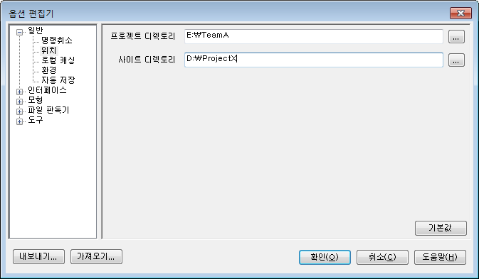

위치 옵션을 구성하려면
- 응용프로그램 버튼
옵션을 클릭합니다.
- 옵션 편집기에서 일반 노드를 확장하고 위치 옵션을 클릭합니다.
- 프로젝트 디렉토리 상자에서 프로젝트 그룹에 대한 Autodesk Navisworks 설정을 포함하는 디렉토리를 찾습니다.
- 사이트 디렉토리 상자에서 전체 프로젝트 사이트의 Autodesk Navisworks 설정 표준을 포함하는 디렉토리를 찾습니다.
- 확인을 클릭합니다.
주: 처음 Autodesk Navisworks를 실행하는 경우 설치 디렉토리에서 설정이 선택됩니다. 이후 Autodesk Navisworks는 현재 사용자 프로파일 및 로컬 컴퓨터에 있는 모든 사용자 프로파일을 검사한 다음 프로젝트 디렉토리 및 사이트 디렉토리 설정을 확인합니다. 프로젝트 디렉토리에 있는 파일이 우선적으로 적용됩니다.
