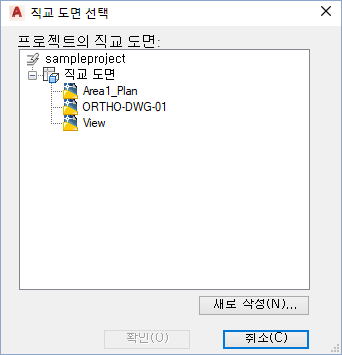

  2. 직교 도면 선택 대화상자에서 다음 중 하나를 수행한 다음 확인을 클릭합니다.
    • 프로젝트의 직교 도면 아래에서 기존 도면을 클릭합니다.
    • 새로 작성을 클릭합니다. 새 DWG 대화상자의 파일 이름 상자에 이름을 입력합니다. 작성자 이름을 입력합니다. 확인을 클릭합니다.
