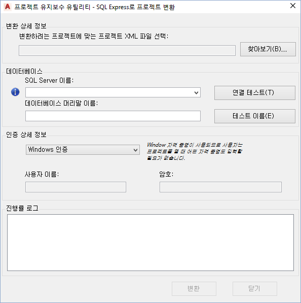

프로젝트 유지보수 유틸리티 - SQL Express로 프로젝트 변환
프로젝트를 SQL Express로 변환합니다.
변환 상세 정보
변환하려는 프로젝트에 맞는 프로젝트 XML 파일을 선택합니다.
SQL Express로 변환할 프로젝트 XML 파일로 이동하거나 경로를 입력합니다.
주: SQL Server 2008 이상 버전을 위한 모든 MS SQL Server 에디션(Express, Standard, Enterprise)이 지원됩니다.
데이터베이스
SQL Server 이름
<server>\<instance>,<port> 형식을 사용하여 서버 포트를 지정합니다.
주: 서버 이름에서 포트는 선택 사항입니다.
데이터베이스 머리말 이름
데이터베이스의 머리말 이름을 입력합니다.
인증 상세 정보
인증
Windows 인증: Window 자격 증명을 사용하여 프로젝트를 엽니다.
SQL 서버 인증: SQL Server 자격 증명을 사용하며, 프로젝트에 액세스할 때 이를 입력합니다.
사용자 이름/암호
이러한 필드는 SQL Server가 선택되어 있을 때만 활성화됩니다. 계속하려면 SQL Server 사용자 이름과 암호를 입력합니다.
진행률 로그
변환의 진행률을 표시합니다.
