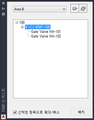

선 리스트 컨트롤
P&ID 선 및 인라인 장비에 해당하는 3D 항목을 3D 모형에 배치하는 방법을 제공합니다.
드롭다운 리스트
현재 P&ID 도면의 이름을 표시합니다. 기본적으로 마지막으로 연 도면이 표시됩니다.
배치 버튼
선택한 선 또는 구성요소를 3D 모형에 배치합니다.
선 리스트 패널
3D 모형에 배치할 수 있는 선 및 인라인 장비를 표시합니다.
선 리스트 도구막대
도면의 상태를 열고, 추가하고, 갱신하는 버튼을 제공합니다.
  •   열기. 선택한 P&ID 도면을 엽니다.
  •   갱신. 선택한 P&ID 도면의 선 리스트 및 선 구성요소를 갱신합니다.
트리 뷰
프로젝트 트리의 각 노드는 P&ID 도면의 선 세그먼트를 나타냅니다.
선택한 항목으로 확대/축소
이 확인란을 선택한 경우 트리에서 항목을 클릭하여 해당 객체를 도면 영역의 중앙에 가능한 한 크게 표시할 수 있습니다.
