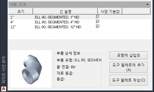

워크플로우: 파이프 구성요소 작성
카탈로그 편집기를 사용하여 새 파이프 구성요소를 작성하고 이를 카탈로그에 추가할 수 있습니다.
위에 표시된 파이프 구성요소를 작성하려면 이 워크플로우의 절차를 완료하십시오.
파이프 구성요소를 작성하려면
구성요소를 작성합니다. 새 구성요소의 파이프 구성요소 클래스 및 기타 고정 특성을 지정합니다. 구성요소 형상을 지정하고 부품의 초기 크기 범위를 설정합니다. 카탈로그에 부품을 추가합니다. 카탈로그 검색기에서 부품을 선택합니다.
카탈로그에서 파이프 구성요소를 수정하려면
카탈로그에서 구성요소의 설계 표준 및 재료 특성을 수정합니다. 카탈로그에서 구성요소 크기를 추가하거나 제거합니다. 카탈로그에서 구성요소의 치수를 수정합니다. 연결 포트 특성을 설정합니다. 사용자 구성요소를 카탈로그에 추가합니다.
사양에서 파이프 구성요소를 수정하려면
사양에서 구성요소 크기를 추가 및 제거합니다. 사양에서 구성요소 특성을 설정합니다. 카탈로그에 적용된 변경 사항으로 사양을 업데이트합니다.
