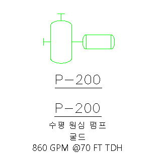

다음은 펌프 태그 및 펌프 정보 태그와 연관된 수평 원심 펌프의 예입니다.
주석은 구성요소나 선의 특성(또는 데이터)에 링크됩니다. 데이터가 변경되면 주석도 그에 따라 업데이트됩니다. 그러나 일부 주석은 구성요소 또는 선에 시각적으로 링크되지 않습니다. 구성요소 또는 선을 이동할 때 도면에서 이동하지 않는 자유형 주석을 추가하거나, 항목과 함께 이동하는 링크된 주석을 추가할 수 있습니다. 링크된 주석은 기기 버블 또는 장비 정보 태그를 포함할 수 있습니다.
