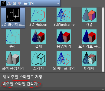

와이어프레임 표시에 대한 윤곽을 켜거나 끄려면
  1. 리본에서 홈 탭 뷰 패널 비주얼 스타일 드롭다운 리스트 비주얼 스타일 관리자를 클릭합니다.
  2. 비주얼 스타일 관리자 팔레트에서 도면에서 사용 가능한 비주얼 스타일 2D 와이어프레임을 클릭합니다.
  3. 윤곽선 상자에 0(영) 또는 4를 입력합니다(윤곽선 켜기 또는 끄기).
  4. 2D 와이어프레임 옵션 트루 윤곽 그리기 리스트에서 예 또는 아니오를 클릭합니다.
  5. 명령 프롬프트에서 regen을 입력합니다.
