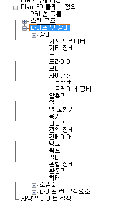

프로젝트 설정 트리 뷰에서 Plant 3D DWG 설정을 확장합니다.
클래스 정의를 지정할 태그 형식이 포함된 항목(예:
파이프 및 장비
장비
)을 찾아서 클릭할 때까지 리스트를 계속 확장합니다.
클래스 설정 창의 특성 아래에 있는 특성 이름 열에서 TagFormatName을 찾습니다.
TagFormatName 행의 기본값 열에 있는 드롭다운 리스트에서 Plant 3D 객체의 태그를 지정하는 데 사용할 태그 형식을 클릭합니다.
확인을 클릭합니다.
