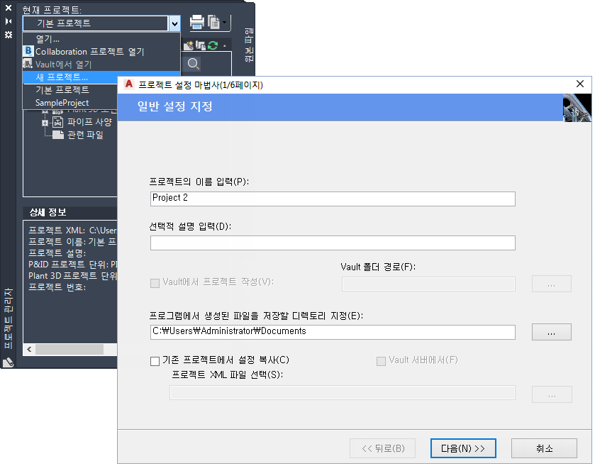

새 프로젝트 정보
프로그램을 처음 사용하는 경우 기본 프로젝트가 현재 프로젝트로 설정됩니다. 요구 사항에 따라 이 프로젝트를 수정하거나 새 프로젝트를 작성할 수 있습니다.
기본 프로젝트와 새로 작성한 모든 프로젝트에는 경로, 도면, 데이터 관리자 구성 등에 대한 표준 설정이 포함됩니다. 이러한 기본 설정은 전체 프로젝트 주기에서 대부분의 작업에 적합한 경우가 많습니다. 그러나 조직 또는 고객의 특정 요구 사항에 맞게 이러한 설정을 구성할 수 있습니다. 도면 환경은 프로젝트 설정 대화상자에서 구성할 수 있습니다.
CAD 관리자가 일반적으로 프로젝트 템플릿을 설정합니다. 템플릿은 구성 설정이 회사 표준을 준수하는 기존 프로젝트입니다. CAD 관리자는 다른 프로젝트를 템플릿으로 지정한 다음 새 프로젝트의 이름 및 위치를 설정할 수 있습니다. 새 프로젝트는 템플릿으로 사용되는 프로젝트에서 설정을 상속하지만 현재 요구 사항을 충족하도록 이러한 설정을 변경할 수 있습니다.
