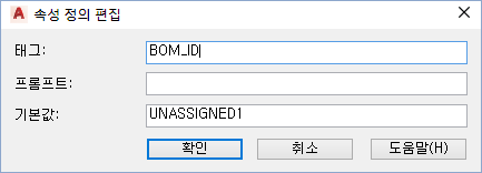

  10. 블록 편집기에서 속성 정의를 두 번 클릭하여 속성 정의 편집 대화상자를 표시합니다.
  11. 태그 상자에 BOM_ID를 입력합니다.
    확인을 클릭하여 속성 정의 편집 대화상자를 닫습니다.
