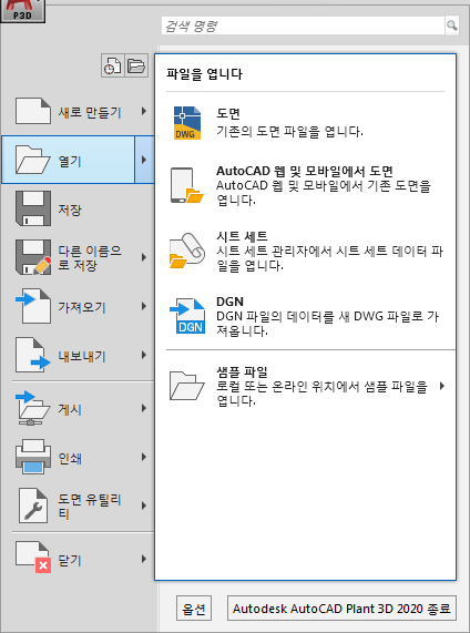

응용프로그램 메뉴 사용
프로그램의 왼쪽 상단 구석에 있는 응용프로그램 메뉴는 이전 릴리즈의 AutoCAD Plant 3D toolset에서 친숙할 수 있는 기존 메뉴를 대치합니다.
응용프로그램 메뉴는 프로그램 상단을 따라 표시된 수평 메뉴 대신 수직 리스트로 메뉴를 제공합니다. 응용프로그램 버튼을 클릭하면 포함된 메뉴가 표시됩니다.
메뉴 사용에 대한 자세한 내용은 AutoCAD 도움말 시스템에서 "응용프로그램 메뉴"를 참조하십시오.
