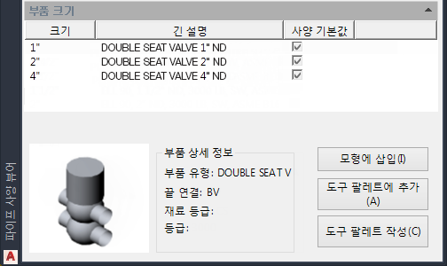

카탈로그 편집기에서 사용자 형상을 사용하여 구성요소를 작성합니다. 새 구성요소의 파이프 구성요소 클래스 및 기타 고정 특성을 지정합니다. 초기 크기 범위를 생성합니다. 사용자 구성요소 블록과 일치시킬 크기를 추가 및 제거합니다. 각 크기에 대한 사용자 형상을 가져옵니다.
카탈로그에서 파이프 구성요소를 수정하려면
카탈로그에서 구성요소의 설계 표준 및 재료 특성을 수정합니다. 카탈로그에서 구성요소 크기를 추가하거나 제거합니다. 카탈로그에서 구성요소의 치수를 수정합니다. 연결 포트 특성을 설정합니다. 사용자 구성요소를 카탈로그에 추가합니다.
