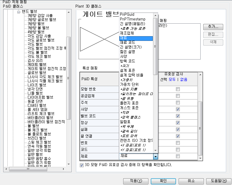

새 P&ID 특성 매핑을 작성하려면
프로젝트 중에 새 P&ID 특성이 추가된 경우 이를 해당 Plant 3D 특성에 매핑할 수 있습니다.
  1. 프로젝트 설정 트리 뷰에서 Plant 3D DWG 설정을 확장합니다. P&ID 객체 매핑을 클릭합니다.
  2. P&ID 객체 매핑 창의 P&ID 클래스 아래에서 트리를 확장하고 특성을 추가한 P&ID 객체(예: 밸브)를 클릭합니다.
  3. Plant 3D 클래스 아래의 특성 매핑 테이블에서 다음을 수행합니다.
    • P&ID 특성 열에서 추가한 특성(예: 재료)을 찾습니다.
    • Plant 3D 특성 열의 드롭다운 리스트에서 해당 3D 특성(예: 재료)을 클릭합니다.
