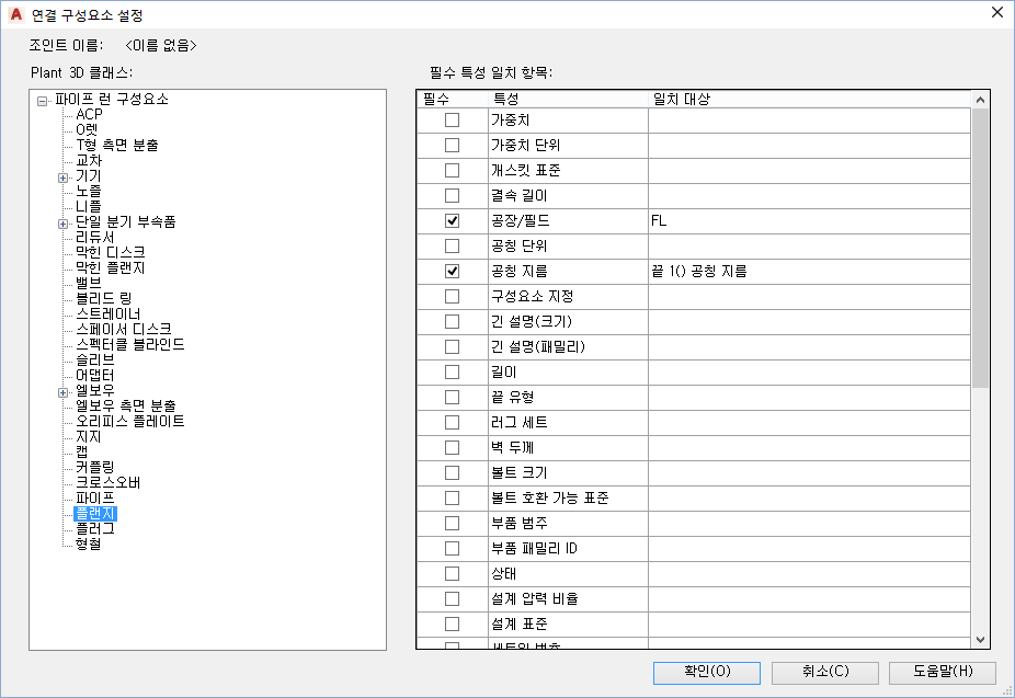

연결 구성요소 설정 대화상자(연결)
복합 조인트 유형에 대한 연결 구성요소 또는 어댑터를 설정합니다.
Plant 3D 클래스
복합 조인트에서 사용되는 구성요소 또는 어댑터를 지정합니다.
필수 특성 일치
특성 일치를 지정합니다.
