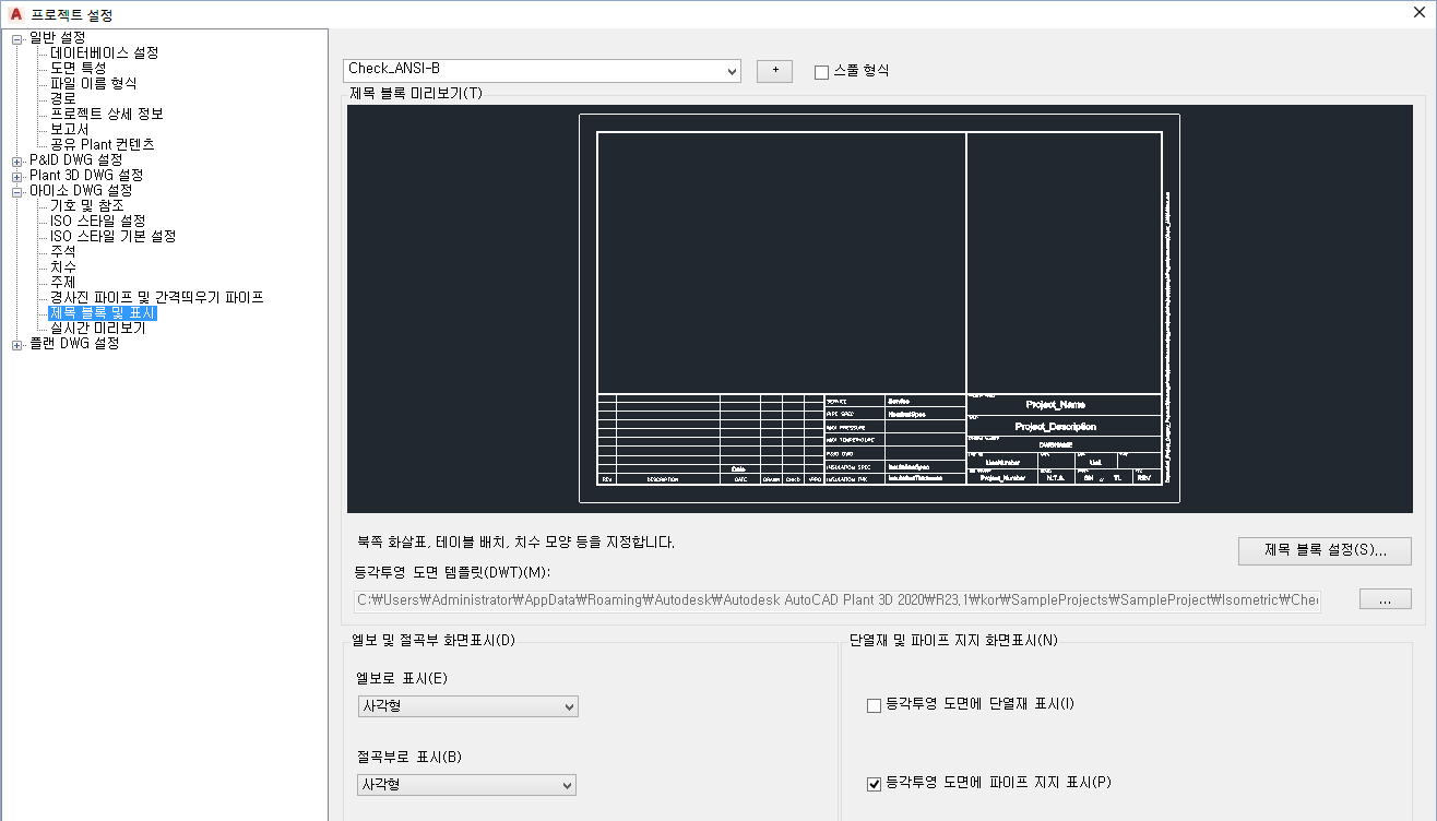

테이블 배치(BOM, 절단 조각, 용접 및 스풀 리스트)를 구성하려면
프로젝트 설정 트리 뷰에서 등각투영 DWG 설정을 확장합니다. 제목 블록 및 표시를 클릭합니다.
제목 블록 표시 창에서 ISO 스타일 옆의 드롭다운 리스트에서 스타일을 선택합니다.
제목 블록 미리보기에서 제목 블록 설정을 클릭합니다.

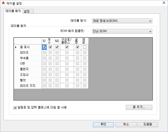

리본의 테이블 배치 및 설정 패널에서 테이블 설정
을 클릭합니다.
테이블 설정 대화상자의 테이블 배치 탭에서 다음을 수행합니다.
테이블 유형 옆의 드롭다운 리스트에서 유형을 선택합니다.
(BOM에만 해당) BOM 배치 템플릿 옆의 드롭다운 리스트에서 템플릿을 선택합니다. 단순 BOM, 범주 제목으로 그룹화됨 또는 독립 열로 그룹화됨을 선택할 수 있습니다.
확인란을 선택하거나 선택 취소하여 BOM 또는 리스트에 포함할 필드를 지정합니다.
마우스 오른쪽 버튼을 클릭하여 테이블의 행을 다시 정렬합니다. 열을 끌어 놓을 수도 있습니다.
열을 추가하려면 열 추가를 클릭합니다. 클래스 속성 선택 대화상자에서 열 헤더로 포함할 특성을 선택합니다. 확인을 클릭합니다.
상황별 리본 명령을 사용하여 필요에 따라 제목 블록을 추가로 변경합니다.
완료되면 리본의 닫기 패널에서 프로젝트 설정으로 복귀를 클릭합니다.
