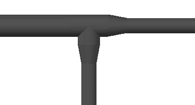

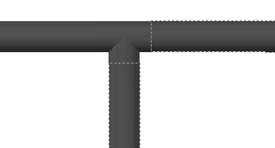

파이프 크기 또는 사양을 변경하려면
  1. 도면 영역에서 하나 이상의 파이프 또는 부속품 객체를 선택합니다.
  2. 모형을 마우스 오른쪽 버튼을 클릭합니다.
  3. 바로 가기 메뉴에서 특성을 클릭합니다.
  4. 파이프 사양을 변경하려면 다음을 수행합니다.
    • 특성 팔레트에서 Plant 3D 그룹 사양을 클릭합니다.
    • 사양 리스트에서 파이프 사양을 클릭합니다.
    • 특성 팔레트에서 Plant 3D 그룹 일반 공칭 지름을 클릭합니다.
    • 공칭 지름 리스트에서 다른 크기를 클릭합니다.
