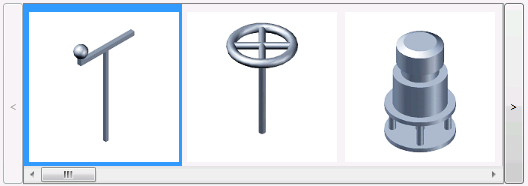

밸브 오퍼레이터
여러 오퍼레이터를 지원하는 밸브는 핸드 휠 또는 핸드 레버와 같은 기본 오퍼레이터와 함께 배치됩니다.
기본 오퍼레이터를 원추 또는 원통으로 대체하거나 오퍼레이터를 제거(없음)할 수 있습니다.
오퍼레이터를 재지정하여 파라메트릭 쉐이프 또는 AutoCAD 블록을 지정할 수도 있습니다.
