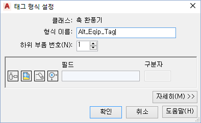

클래스 설정 창의 태그 형식 아래에서 새로 만들기를 클릭합니다.
태그 형식 설정 대화상자에서 다음을 수행합니다.
형식 이름 상자에 새 형식의 이름(예:
Alt_Equip_Tag
)을 입력합니다.
하위 부품 번호 상자에서 번호를 입력하거나 원하는 하위 부품 번호가 표시될 때까지 화살표를 클릭합니다.
표현식 아이콘(행의 마지막 아이콘)을 클릭합니다.

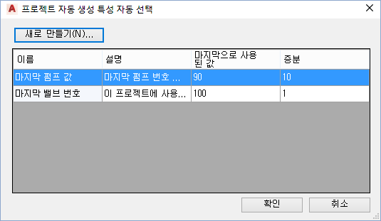

자동 생성 아래에서 표현식 자동 생성 확인란을 선택합니다. 필요에 따라 프로젝트 필드(또는 도면 영역)를 클릭합니다.
프로젝트 아이콘을 클릭합니다.
프로젝트 자동 생성 특성 선택 대화상자에서 새로 만들기를 클릭합니다.

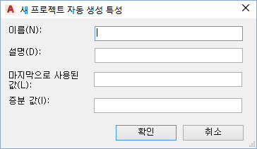

새 프로젝트 자동 특성 대화상자에서 다음을 수행합니다.
이름 상자에 새 특성의 이름을 입력합니다.
설명 상자에 새 특성에 대한 설명을 입력합니다.
마지막으로 사용된 값 상자에 새 특성의 마지막 값에 사용할 값을 입력합니다.
증분 값 상자에 새 특성의 증분 값을 입력합니다.
열려 있는 모든 대화상자가 닫힐 때까지 확인을 클릭합니다.
