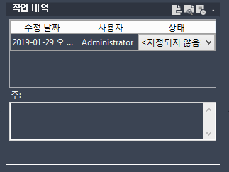

프로젝트 관리자의 작업 내역 영역에서 모든 도면에 대한 작업 내역 상태 및 주를 입력할 수 있습니다.

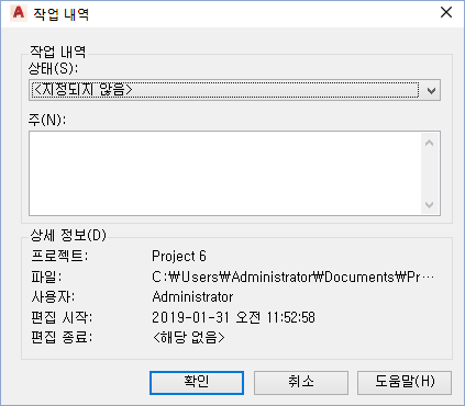

또한 프로젝트 관리자가 도면을 열거나 닫을 때 표시할 대화상자를 구성한 경우 작업 내역 대화상자에서 상태 및 주를 입력할 수 있습니다. 이 메커니즘은 도면 저장, 검색 또는 버전 제어에는 적용되지 않습니다.
