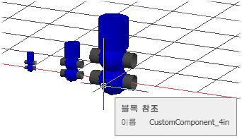

블록을 블록 기반 구성요소로 변환하려면
하나 이상의 파이프 연결 포트를 AutoCAD 블록에 지정합니다. 사용자 파이프 구성요소 블록 정의가 포함된 도면을 저장합니다.
  1. 파이프 구성요소 크기와 일치하는 AutoCAD 블록을 작성합니다.
  2. 명령 프롬프트에서 plantpartconvert를 입력합니다.
  3. AutoCAD 블록을 선택합니다.
  4. a를 입력하여 포트를 추가합니다.
  5. 포트 위치를 지정합니다.
  6. 포트 방향(예: (1,0))을 지정합니다.
  7. 포트 지시자가 바깥쪽을 향하지 않는 경우 f를 입력하여 포트를 반전합니다.
  8. a를 입력하여 포트 위치 및 방향을 승인합니다.
  9. 각 추가 포트에 대해 3~7단계를 반복합니다.
  10. x를 입력하여 포트 추가를 종료합니다.
    주: plantcustomparts를 사용하여 블록 기반 구성요소를 특수(비사양) 구성요소 모형으로 사용할 수 있습니다. 블록 기반 사양 구성요소를 작성하려면 사양 및 카탈로그 편집기를 사용하면 됩니다.
