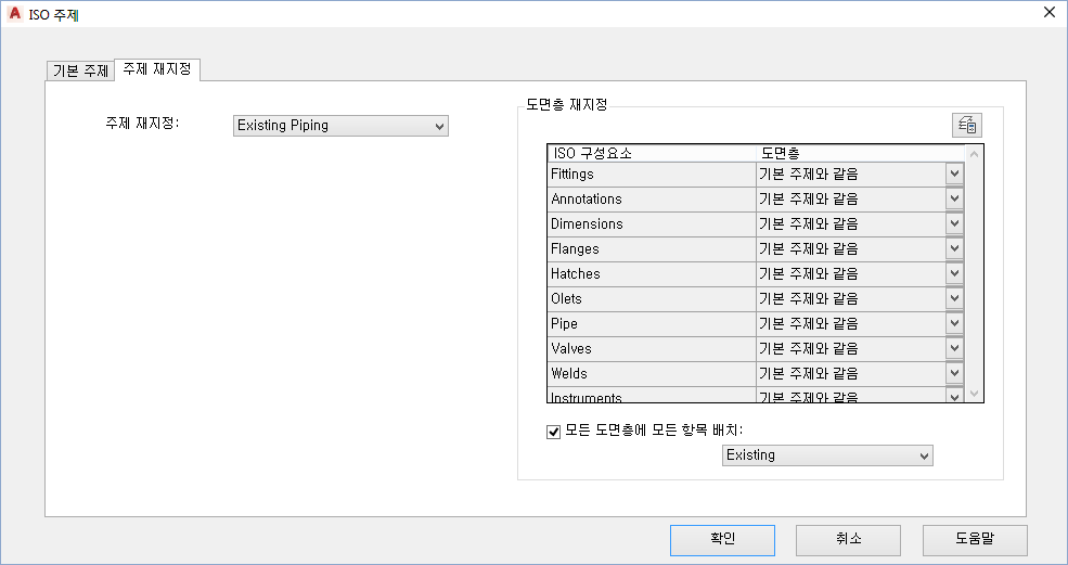

주제 재지정을 구성하려면
  1. 프로젝트 설정 트리 뷰에서 등각투영 DWG 설정을 확장합니다. 제목 블록 및 표시를 클릭합니다.
  2. 제목 블록 표시 창에서 ISO 스타일 옆의 드롭다운 리스트에서 스타일을 선택합니다.
  3. 제목 블록 미리보기에서 제목 블록 설정을 클릭합니다.
  4. 리본의 주제 패널에서 ISO 주제 를 클릭합니다.
  5. 주제 재지정 탭을 클릭합니다.
  6. ISO 주제 대화상자의 주제 재지정 탭에서 다음을 수행합니다.
    • 주제 재지정 옆의 드롭다운 리스트에서 주제를 선택합니다. 켜기를 클릭하여 선택한 주제를 사용합니다.
    • 모양 아래에서 주석, 치수 및 BOM의 보고에 대해 켜기 또는 끄기 라디오 버튼을 클릭합니다. 기호 축척 값을 입력합니다.
    • 도면층 재지정 아래의 도면층 드롭다운 리스트에서 각 구성요소에 대한 도면층을 선택합니다.
    • 다음 도면층에 모든 항목 배치를 선택하거나 선택 취소하고, 드롭다운 리스트에서 도면층을 선택합니다. 확인을 클릭합니다.
  7. 상황별 리본 명령을 사용하여 필요에 따라 제목 블록을 추가로 변경합니다.
  8. 완료되면 리본의 닫기 패널에서 프로젝트 설정으로 복귀를 클릭합니다.
