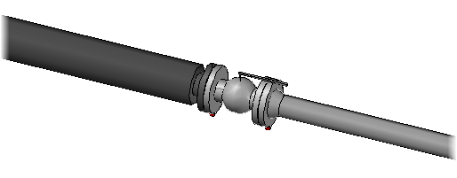

파이프 단열
단열재 특성을 설정하고 표시 명령을 사용하여 단열재 가시성을 제어하는 방식으로 파이프 선에 단열재를 추가할 수 있습니다.
데이터 관리자를 사용하여 파이프 선에 단열재를 지정하거나 특성 팔레트를 사용하여 개별 파이프 구성요소에 단열재를 지정할 수 있습니다.
리본의 plantinsulationdisplay 버튼을 사용하여 단열재를 표시하거나 숨길 수 있습니다.
