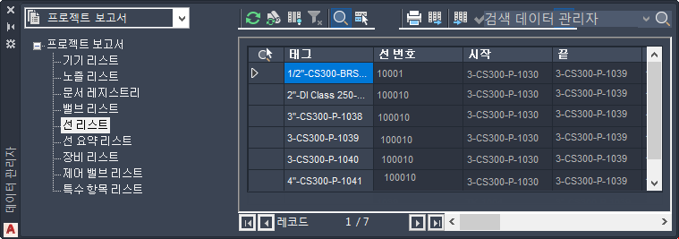

프로젝트 보고서 데이터 뷰의 트리 뷰에는 프로젝트의 모든 도면에 사용할 수 있는 보고서가 보고서 유형별로 나열되어 있습니다.
다음 표에서는 프로젝트 보고서의 기본 보고서에 대해 설명합니다.

데이터 관리자를 사용하여 보고서를 작성하려는 경우 기존 보고서 템플릿을 기반으로 새 보고서 유형을 작성할 수 있습니다. 템플릿에는 장비 리스트, 선, 선 요약, 기기, 밸브, 노즐 등이 포함됩니다.
보고서를 구성하고 나면 지정한 특성이 조회됩니다. 데이터 관리자에서 결과를 볼 수 있습니다.
주: 기존 보고서 템플릿에는 P&ID 클래스 및 특성이 포함되어 있습니다. 다음 보고서 유형에 대한 Plant 3D 템플릿을 작성할 수 있습니다.
