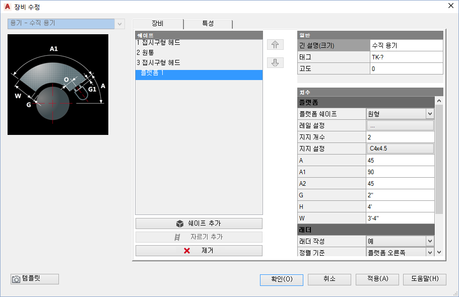

장비 탭(장비 수정 대화상자)
장비 모형의 치수, 태그 및 기타 특성을 수정합니다.
드롭다운 리스트
현재 장비 유형 및 장비 조각을 작성할 때 선택할 수 있는 다른 장비 유형 리스트를 표시합니다. 플라이아웃 메뉴를 사용하여 새 장비 조각을 선택하거나 기존 장비 패턴에서 작성할 수 있습니다.
미리보기
장비의 미리보기 이미지를 표시합니다. 기존 장비 패턴이 있는 장비 조각을 선택한 경우 미리보기 이미지에 치수가 표시됩니다.
쉐이프
일부 장비 유형의 경우 장비 조각을 작성하기 위해 스택할 수 있는 쉐이프 리스트를 표시합니다. 쉐이프를 추가하여 사용자 장비 조각을 작성할 수도 있습니다.
일반
장비 조각의 태그 데이터, 부품 설명 및 고도를 지정합니다. 각 일반 항목의 오른쪽을 클릭하여 수정합니다.
치수
각 장비 조각에 대한 치수 정보를 나열합니다. 각 치수 유형의 오른쪽을 클릭하여 편집할 수 있습니다. 왼쪽의 미리보기 이미지에 각 치수 유형에 대한 힌트가 제공됩니다.
획득 모드
하나 이상의 쉐이프가 공유할 수 있는 치수를 같은 값으로 설정합니다. 예를 들어 새 지름을 지정하면 다른 쉐이프가 새 값을 획득합니다. 용기 지름과 같은 일반 치수가 사용하는 획득 모드에서는 지름을 한 번 업데이트하면 용기의 나머지 부분이 그에 따라 업데이트됩니다.
쉐이프 추가
이 대화상자의 쉐이프 섹션에 장비 부품을 추가합니다.
자르기 추가
플랫폼, 치마, 본체 플랜지 등의 자르기를 쉐이프에 추가합니다.
제거
이 대화상자의 쉐이프 섹션에서 장비 부품을 제거합니다.
위쪽 및 아래쪽 화살표
이 대화상자의 쉐이프 섹션에서 장비 부품을 정렬합니다. 쉐이프 오른쪽에 있는 위쪽 및 아래쪽 화살표를 사용하여 장비 조각의 스택 순서를 변경할 수 있습니다.
템플릿
기존 장비 템플릿을 로드하고, 기존 장비를 찾고, 선택한 장비 조각에서 템플릿을 작성합니다.
