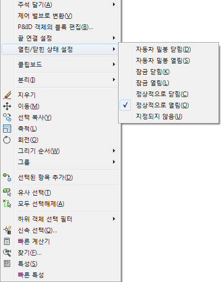

밸브 끝 연결 또는 열린 상태 및 닫힌 상태를 설정하려면
  1. 밸브가 포함된 도면을 엽니다.
  2. 도면 영역에서 밸브를 마우스 오른쪽 버튼으로 클릭합니다. 끝 연결 설정을 클릭하고 끝 연결 유형(예: 플랜지)을 선택합니다.
  3. 밸브를 마우스 오른쪽 버튼으로 클릭합니다. 열린/닫힌 상태 설정을 클릭하고 상태(예: 자동차 밀봉 열림)를 선택합니다.
    주: 특성 팔레트 또는 데이터 관리자에서 끝 연결 및 열린 상태 또는 닫힌 상태를 설정할 수도 있습니다.
